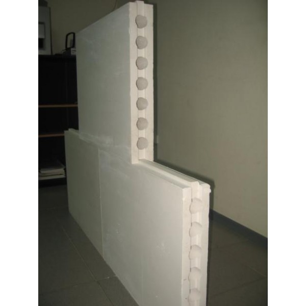

Я бы посоветовал остановиться на гипсовых плитах, есть специальные под перегородки , так называемые пазо-гребневые плиты,
из названия понятно, щип-паз-клей.
Это экологически безупречный материал, плюс лёгкость монтаже, финишное выравнивание не нужно, вес перегородки не зашкаливает, цена довольно приемлемая, звукоизоляция на уровне, теплоизоляция прекрасная, если есть необходимость, то в продаже есть и влагостойкие гипсовые плиты.
Перегородка получится по настоящему прочной, в отличии от гипсокартона, можно даже самостоятельно её сделать, не нанимая мастеров со стороны.
Можно еще использовать пазогребневые плиты. Они крепятся на специальный клей. Плюс не нужно делать каркас как на гипсокартоне. А минус что много на такую стену не повесить, она выдержит не больше 30 кг. Хотя зеркало либо картину сможете спокойно повесить. Так же можно использовать роликовые двери. Когда нужно открыли, легко закрывается и открывается. Нужно монтировать только ролики по которым будет ходить ваша раздвижная дверь. Гипсокартон тоже не плохо, простенок можно шумоизолировать, это будет большим плюсом. Можно просто поставить красивый шкаф. Получится такой уголок для вашей дочери, это самый просто способ, но слышать друг друга будете хорошо.
