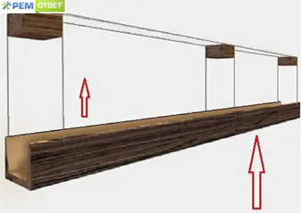

Определитесь каким образом крепились балки (фальш-балки) чаще к потолку крепятся закладные (деревянные) при помощи саморезов и распорных дюбелей, далее к закладным в торец фальш-балки (в виде короба, вот фото
для наглядности) и опять же саморезами, крепится фальш-балка.
Выкручиваем саморезы с торцов фальш-балки и демонтируем её, на финише выкручиваем саморезы из деревянных закладных (выкручиваются против часовой стрелки) и убираем закладные.
