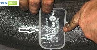

Небольшой порез снаружи можно просто заклеить (предварительно поверхность зачищается) а изнутри поставить кордовую "латку" (заплатку, пластырь), вот фото
для наглядности.
Определяемся с размером заплатки, далее изнутри зачищаем шину, я использовал шарошки, размер зачищаемого участка не меньше размера пластыря.
Все, далее убираем пыль и наносим клей-активатор тонким и равномерным слоем.
Ждем примерно минут 10-15 (возможно и более, температура в помещении имеет значение) и прикладываем заплатку под заплаткой не должно быть воздуха, её нужно тщательно прижать, можно даже раскатать маленьким валиком.
