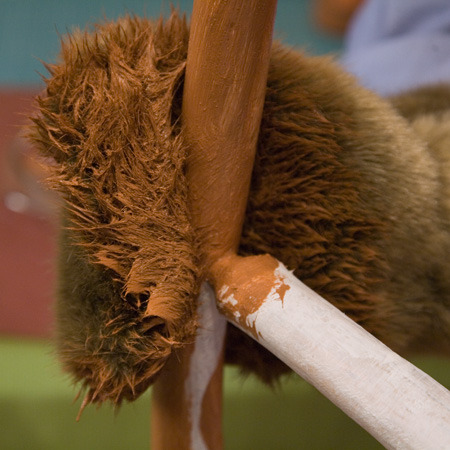

Есть еще один интересный метод нанесения краски. Необходимо сделать рукавицу из искусственного меха, и окунув руку в краску, произвести окраску. Внутри рукавицы должна быть непроницаемая подкладка или перчатка. Можно вывернуть наизнанку и готовую рукавицу.

Вариантов чем и как красить, масса, к примеру два меховых валика (с двух сторон, они соприкасаются друг с другом).

Третий наверное самый оптимальный вариант, это перчатки или рукавицы из искусственного меха, они надеваются поверх малярных или медицинских резиновых перчаток и сетка просто замазывается руками в рукавицах смоченными в красящем растворе.
Кстати таким способом очень удобно красить не только сетку, но и любые тонкие детали (трубы, прутки и пр.).

Первый способ называется способом "меховой варежки". Выворачиваем меховую варежку на изнанку, обмакиваем в краску и красим секцию за секцией. Минус этого способа - затратно по времени. Второй способ покраска кистью. Тоже достаточно качественно, но тоже очень долго. Побыстрее можно покрасить валиком и длинной щетиной. В краску сильно окунать не надо и лучше красит вдвоем сразу с двух сторон, чтобы валики касались друг друга. И самый быстрый способ - с помощью пульверизатора. Очень быстро, но большой расход краски. Есть небольшой секрет, позволяющий хоть как-то снизить этот расход: поставить по ту сторону сетки какой-нибудь экран. Он послужит неким отражателем и забор с другой стороны тоже будет частично окрашен.
