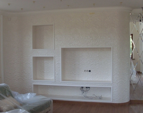

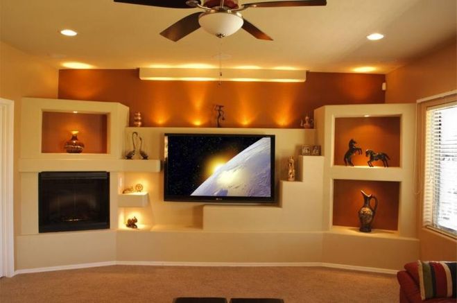

Лучшим вариантом для таких ниш является установка фальшстены. Эти работы не требуют разрешительных документов, а вот при работе с самими стенами в квартире и устройстве ниш потребуется перплпнировка ( реконструкция ). А сама реконструкция дело сложное и дорогостоящее, потребуется много разнообразных документов и серьезных работ. Поэтому хочу повторится делайте фальшстену с нишей под телевизор. Таких образцов подобных ниш существует достаточно много, вот несколько из них:
