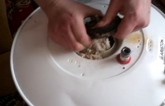

Теперь наша задача состоит в том, чтобы вытащить сам ТЭН. Для этого необходимо открутить гаечки или другие крепления. Когда это будет сделано, можно извлекать элемент. Собственно, как видите, ничего особо сложного в этом нет. Теперь ТЭН необходимо либо заменить, либо почистить, если Вы проводите профилактические работы. Чистить ТЭН необходимо деревянной палочкой, желательно. Также в чистке нуждается сама емкость водонагревателя. Я советую купить одну-две бутылки кока-колы и дать накипи отстояться. Так же можно замочить и ТЭН. Данный напиток гадость еще та, накипь убирает хорошо, потом, соответственно, необходимо тщательно этот напиток смыть со стенок бака и с самого нагревательного элемента.

Если вы не знали какой тэн стоит в бойлере, тогда возьмите сгоревший как образец, для покупки аналогичного, так же не помешало бы перед сборкой вычистить и промыть бак от грязи и осадка, возможно даже и накипи, в зависимости от того сколько уже проработал бойлер.

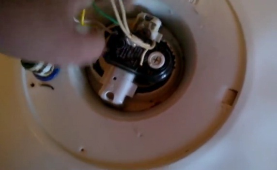

Открываем крышку закрывающую доступ к нагревательному элементу (это ту куда идут провода питания)
Следующий совет спорный, потому как лично я не вижу надобности, лишний раз нарушать соединение клемм термореле и проводов. Отверните винт крепления провода заземления (цвет изоляции желто-зеленый) и не откручивая фазный и нулевой проводник, с небольшим усилием оттягиваем вниз корпус капиллярного терморегулятора, наблюдая за тем, что бы проводам ни чего не мешало и они спокойно вышли вместе с «термушкой» Когда он сойдет с клемм ТЭНа он просто выпадет – придерживайте. Терморегулятор представляет из себя корпус из которого торчит трубка, уходящая в глубь водонагревателя сантиметров на 20-30. Аккуратно извлекая терморегулятор примостите его рядом, что бы не мешал.

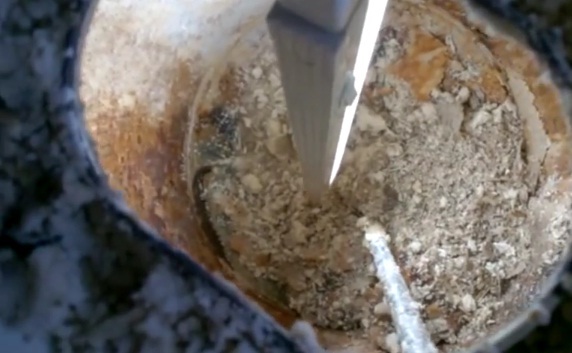

Сам тен вытаскивается под определённым углом, но если в бойлер никто не лазил, то тен вокруг будет весь в накипи и придётся её отбивать, чтобы втащить тен наружу. Потом всю эту накипь необходимо очистить, для этого нужен работник с тонкими руками.

Внизу бойлера увидите пластиковую крышку, нужна фигурная отвёртка , там всего два шурупа, открутите их.
Крышку сняли, перед нами два датчика (датчик температуры и термореле), они будут мешать, убираем их.

А дальше надо очистить бак от грязи, там её может быть невероятное количество, для этого и нужен тазик.
Осталось установить новый тэн, тут всё понятно, работаем в обратной последовательности.
Чистить бойлер надо руками, без применения каких-то скребков, тем более металлических.
