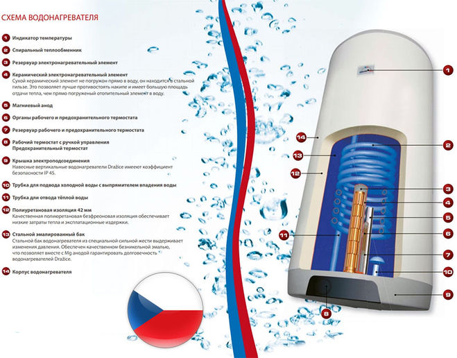

Вода нагревается от керамического нагревательного элемента, управление его обеспечивает рабочий термостат, а термоэлектробезопасн­ость – предохранительным термостатом (термопредохранителе­м). Диапазон температур – от 5 до 74 °С. Вот на этой схеме очень хорошо показана схема и тены применяемой в бойлере и остальные приборы:

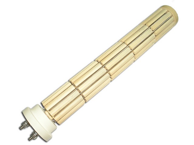

Сам элемент выглядит так:
Drazice Элемент нагревательный 2000W 3342000ND.
