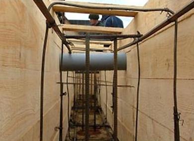

С формой (геометрией) продухов, можно не "ломать голову", тут совершенно не важно какой они формы, если фундамент ленточный, то чаще всего продухи делают при помощи канализационной трубы, 110-ь миллиметров,
значит получатся круглые отверстия.
