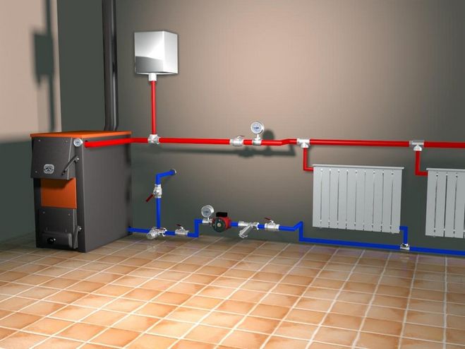

Какие нормы необходимо соблюсти при установке твердотопливного котла в здании?
Андрей Ильич [3] 9 лет назад
Для твердотопливного котла требуется отдельное помещение, которое не будет являться жилой комнатой.
Правильно выполнить установку твердотопливного котла поможет инструкция, которая прилагается к данному виду топливного оборудования.
  • Лучший вариант для установки такого котла - отдельная топочная, квадратура которой должна быть не менее 7 м. кв.
  • Отделка стен пола и потолка топочной должна быть выполнена из негорючих отделочных материалов.
  • Основанием под установку твердотопливного котла используется ровная бетонная площадка толщиной не менее 90 - 100 мм.
  • Топочная должна иметь приточную вентиляцию, поэтому в этом помещении должно быть окно, либо вентиляционный канал, обеспечивающий приток воздуха, необходимого для нормальной работы котла.
  • В помещении топочной/котельной не должно находиться горючих и взрывоопасных материалов.
  • Дымоход, предназначенный для твердотопливного котла должен выдерживать высокую температуру и иметь шибер - специальную заслонку, при помощи которой регулируется тяга.
  • Так же в дымоходе необходима установка ревизионного окошка, через которое осуществляется очистка дымохода.
Правильная установка и дальнейшая надлежащая эксплуатация твердотопливного котла будут способствовать более длительному сроку службы всей отопительной системы и топливного оборудования в частности, а так же поддерживать нужный тепловой режим в отапливаемых помещениях.
Здравствуйте! При установке твердотопливного котла в жилом или нежилом помещении, в первую очередь нужно соблюсти нормы безопасности, которые непосредственно окажут влияние на дальнейшую эксплуатацию котла. Устанавливать такой котел нужно в заранее подготовленное для него место, углубленное не менее, чем на один метр относительно уровня пола. То есть в котельной для твердотопливного котла в полу должна быть специальная ниша. Данные меры предосторожности предназначены на тот случай, если произойдет нестандартная ситуация, и чтобы не было масштабного пожара, взрыва и т.д. Также на помещении котельной должна быть установлена металлическая дверь, закрывающаяся в момент работы котла.
