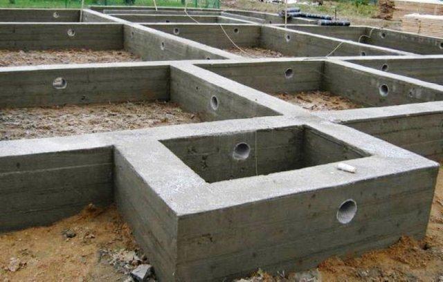

Думаю куда пристроить обрезки пластиковых труб из которых смонтировали канализацию в квартире. Возможно ли применить в качестве канала для продухов в фундаменте строящегося дома? А с наружной стороны прикрепить решеточки.
Выкидывать трубу конечно незачем. Использовать обрезки диаметром 110-ь мм, можно для продухов.
Лучше если это будет толстостенная канализационная труба, к примеру белая бесшумная,
для сравнения, белая толщина стенок 3,4, 5,3 мм (и даже больше), обычная серая 2,7 мм.
Ну а вообще конечно не понятно над чем Вы размышляете, после замены канализации в квартире, максимум что остаётся из обрезков, это кусок сантиметров в 40-к, да и то половина из этого куска уходит на установку унитаза.
Мне кажется что размышлять над куском в 20-ь см, нет смысла, его всё равно не хватит на все продухи.
Даже если всю канализационную трубу купленную на квартиру, использовать для продухов, её всё равно не хватит.
На обычную квартиру при условии замены только в одной квартире, покупается труба 2-а метра, одна штука, коротыш 30-см одна штука, на этом всё , Остальное это тройники, муфта-компенсатор, муфта переходник чугун-пропилен.
То есть экономии ни какой нет.
Это тоже самое что пойти и купить канализационные трубы сотку специально для продухов.
Так же не забывайте что продухи (их количество, диаметр отверстия) не высчитываются "на глаз"., надо учитывать площадь цокольной части фундамента, к примеру, если площадь 800-т квадратов, то продухи должны быть не менее 2-х квадратных метров (общая площадь продухов), обычно используют соотношение 1:400, плюс надо учитывать толщину фундамента.
Никаких обрезков не хватит, такого количества обрезков нет даже у профессиональных сантехников.
Конечно можно. Канализационные трубы уже давно используют для организации продух, вентиляционных каналов и дренажных отверстий.
При постройке нарежьте трубу необходимыми кусками по длине и просто установите (вмуруйте) их в фундамент, потом на их смонтируете наголовники и всё будет отлично.
Так же если в фундаменте есть внутренние перегородки, то продухи нужно сделать и там, чтоб воздух циркулировал по всей площади подпола.
Так же если вы строите капитальный забор (кирпичный или из блоков и подобный) и делаете под него фундамент, возможно подозреваете, что где то будет скапливаться вода, то обязательно сделаете дренажный канал, чтоб не собирать болото.
Да, Вы совершенно правы, эти трубы вполне можно приспособить в качестве продухов в фундаменте. Раньше, чтобы сильно не заморачиваться, для этой цели использовали асбоцементные трубы, которых тоже было в избытке. Сейчас же больше используются пластиковые трубы, поэтому приходится выдумывать куда же приспособить остатки. Кстати, насчёт решёток надо тоже хорошенько подумать, прежде чем их крепить. Дело в том, что продухи на зиму надо будет закрывать и если к ним нет подхода изнутри, то придётся закрывать их снаружи. Поэтому решётки, чтобы их не снимать каждый раз нужно ставить или изнутри или снаружи. Кстати, обрезки труб можно использовать и как вентиляцию в уличном туалете, засунув один конец в яму, а второй выведя выше туалета. В этом случае неприятные запахи будут идти не внутрь туалета, а наружу.
