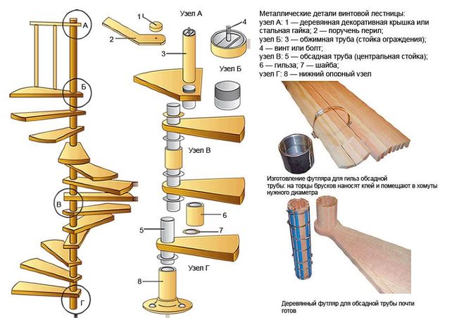

1 этап - надо отмерить, где будет находиться ось и закрепить основание (на рисунке под номером 8) таким образом, чтобы ступени не упирались в конструкцию вокруг лестницы.
2 этап - собирается лестница в порядке от нижней ступени к последней наверху по следующему принципу (в зависимости от конструкции) труба стойки (на рис. под номером 5) вставляется в опорный узел, следом вставляется ступень, далее регулировочная шайба (7) и гильза (6). Потом всё повторяется заново.
3 этап - после монтажа всех ступеней устанавливается последняя верхняя труба (3) к которой при помощи шпильки крепится поручень перил (2). Верхнюю часть лестницы необходимо укрепить к стене или потолку, чтобы зафиксировать ось.
4 этап - параллельно с монтажом ступеней происходит и монтаж перил, тем самым собирается весь поручень винтовой лестницы.
