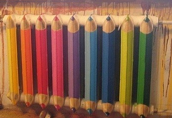

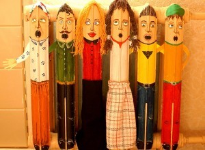

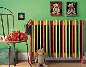

Батареи очень многим хочется как-то скрыть, так как они не вписываются в общий дизайн комнаты. Можно чугунную батарею просто напросто разукрасить, причем к этому делу легко можно привлечь ребенка, всем будет интересно.

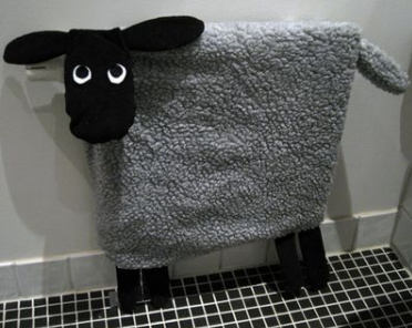

Как вариант, можно сшить какой-нибудь симпатичный чехол в виде забавной зверюшки и таким образом успешно скрыть батарею. Однако, в данном случае, теплоотдача от батареи будет, что называется, не на высоте.

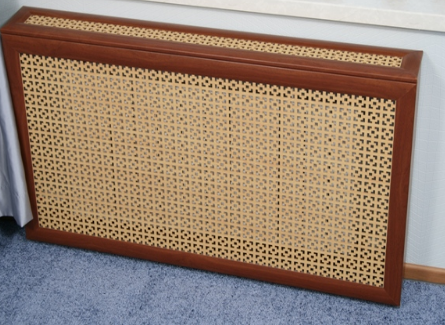

Однако, мне все же кажется, что батареи лучше скрывать специальными радиаторными экранами. Такие экраны делают из алюминия, из дерева. Также их можно сделать самостоятельно, для этого делаем обычную решетку из дуба или бука, боковые и верхнюю панели также делаем из того же материала. Для этого обычные деревянные реечки закрепляются на раме необходимого размера на равном расстоянии друг от друга под углом примерно в 45 градусов (хотя расстояние не обязательно должно быть равным, если рейки располагать на различном расстоянии, можно сделать какой-нибудь необычный узор), потом делаем еще одну такую же раму и также располагаем на ней рейки. После того, как обе рамы готовы, соединяем их, то есть, накладываем одну на другую, таким образом получая классический рисунок. Чтобы получить аккуратные края, закрываем их такими же рейками необходимой ширины.
Простота конструкции и отсутствие петель позволяет собрать всё в кратчайшие сроки, а внешний вид можно очень красиво задекорировать. Дерево очень просто окрасить, особенно из баллончиков с краской, а на саму сетку можно нацепить какие-нибудь декоративные элементы - цветочки, игрушки и многое другое.

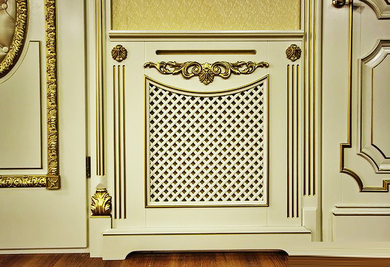

Мне очень нравится мебель в стиле барокко. Предлагаю обратить внимание на вот такие очень красивые, необычные радиаторные экраны, выполненные из дерева. Причем, после того, как Вы собственноручно изготовите такие экраны, то на них можно будет закрепить лепнину из полиуретана, приобрести такие декоративные элементы можно на любом строительном рынке или в специализированном строительном магазине, а после покраски разница между деревом и полиуретаном будет минимальной или и вовсе незаметной:
