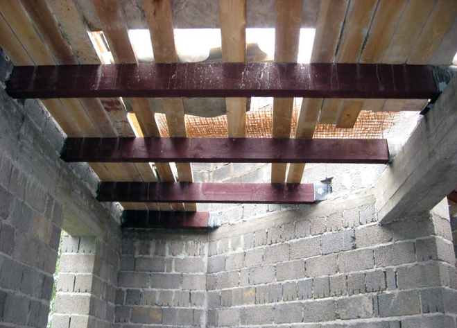

Если площадь помещения небольшая, а именно примерно 8 на 6 метров, тогда однозначно надо врезать лаги - это будет дешевле, чем весь комплекс работ по заливке перекрытия бетоном.
Хотя здесь есть несколько "НО", конечно если есть под боком растворный узел и дешёвая техника, а также не надо платить за аренду опалубки, да и цена на двутавр и арматуру будет на уровне оптовых цен, либо вообще достался почти бесплатно, тогда лучше всего залить железобетоном.
В остальных случаях, хоть дерево и не дёшево стоит, но всё-таки деревянное перекрытие будет стоить дешевле.
Утепление в двух вариантах примерно по одинаковой цене.
Думаю, что вариант с деревянными балками более предпочтительный, чем заливка бетона. Чем лучше? Давайте разберёмся. Деревянные конструкции лёгкие, в отличие от железобетонных, а значит и нагрузка на несущие элементы конструкции дома будет минимальна, что немаловажно, ведь дом то двухэтажный. Далее, монтаж деревянных балок прост и не требует применения подъёмных механизмов (максимум понадобится помощник), а в случае с железобетоном механизмов понадобится масса: от подъёмного крана (если в качестве перекрытия будет использоваться железобетонная плита), до бетономешалки (в случае заливки перекрытия вручную). Но есть и недостатки этого перекрытия. Взять хотя бы длину пролёта, в случае с деревом она не должна (желательно) превышать 5 метров, или придётся ставить под балку подпорку. Гниение дерева тоже не очень хороший фактор, хотя и его можно устранить, покрыв дерево антисептиками. Важно защитить теми же пропитками дерево и от возгорания. Так что из всего перечисленного всё равно можно сделать вывод, что в Вашем случае лучше врезать балки в газобетон, по всем параметрам это будет быстрее и менее энергозатратным, чем работа с бетоном.
Думаю более дешёвый вариант стоит выбрать, а то есть с использованием деревянных брусов. Конечно монолитное перекрытие более надёжное что ли, лучше обеспечивает шумоизоляцию, но оно имеет как минимум два больших и жирных минуса - дороговизна материалов и трудоёмкость работ (если вам придётся самостоятельно замешивать и таскать бетон). Так что по всему видно, что лучше всего остановиться на брусе.
