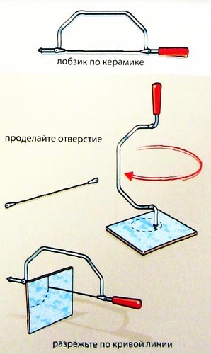

Для того, что бы сделать в кафельной, керамической или другой плитке отверстие необходимо воспользоваться специальным инструментом. Самый простой способ купить сверло по кафелю и вырезать отверстия по периметру необходимого отверстия. Если же есть плиткорез, то все упрощается, с помощью механического плиткореза можно вырезать круглые отверстия в плитке:
Можно воспользоваться специальными насадками на дрель:
На крайний случай подойдет лобзик по керамике (но грес им не разрежешь!):
Как раз пару дней назад мне пришлось именно этим и заниматься. Пошел в магазин и купил специальное сверло для такой цели и необходимого диаметра. Они практически во всех строительных магазинах продаются. Потом вставляете в дрель - в самую обыкновенную и ни в коем случае которые бьют (типа перфоратора). Далее начинаете аккуратно сверлить дырку в кафеле, сначала небольшие обороты. Когда отверстие будет готово, вставляете дюпель и закручиваете саморез. При сверлении отверстия действовать надо осторожно,нежно и ласково)) - не рыскать дрелью из стороны в сторону .
