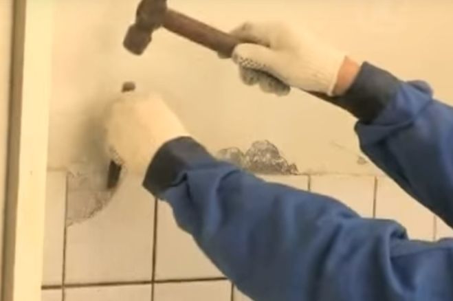

Далее взять в руки молоточек, не сильно простучать по каждой плитке, что бы знать где спрятаны пустоты.
Далее нужно вооружится зубилами, просовывать под плитку где пустоты и молотком отбить её.
И так делать до последней плитки.

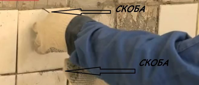

Так же есть немного другой способ. Можно взять средней толщины проволоку, загнуть её в скобу. Нам потребуется таких две скобы.
Вот таких:
Теперь нужно взять плитку скобами как показано на фотографии
и потянуть на себя, плитка достаточно легко отходит. Кстати таким образом можно отодрать от стены целую плитку, только нужно что то подложить на пол мягкое, что бы плитка не разбилась.

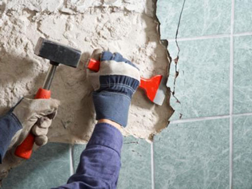

Если возникла идея избавиться от старой плитки, то осмелюсь предположить, что это именно плитка ещё советских времён. А она, в большинстве случаев, клеилась не при помощи зубчатого шпателя, которым пользуются сейчас, а при помощи обычного мастерка. Соответственно, цемент или клеевой раствор располагался не по всей плоскости плитки, а лишь в центре. Напомню, в большинстве случаев.
Поэтому, основной проблемой может оказаться лишь отбивание первой плитки. А дальше используем подходящий и имеющийся в наличии инструмент.
Например, при помощи шпателя и молотка:
Главное, чтобы шпатель был жёстким. Поддеваем плитку и равномерно ударяя молотком, отбиваем плитку.
Следующий вариант- при помощи молотка и зубила:

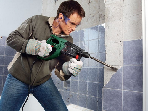

Ну и наконец, самый, на мой взгляд быстрый и эффективный способ удаления плитки- при помощи перфоратора.
Но в этом случае будет много шума и пыли.
Но разве это помеха для желания преобразовать свою ванную комнату? Немного повозившись, у Вас получится готовое к дальнейшему ремонту помещение:
