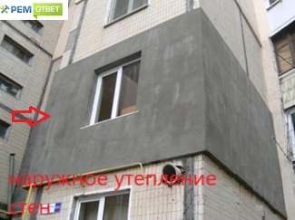

Решение, вот такое
наружное утепление стен, в этом случае не будет лишних (дополнительных) трат на отопление, не нужно включать, дополнительно к центральному отоплению, обогреватели.
Ещё минус, стены летом нагреваются сильней чем не у в угловых квартирах, причина больше площадь стен которые контактируют с улицей (наружные стены).
Но и тут поможет утеплитель (см. фото выше) зимой он удерживает тепло в помещении, летом не дает перегреваться стенам и плюс, не все угловые квартиры выходят на солнечную сторону.
