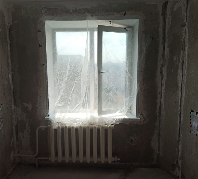

Добрый день.
Задача: штукатурка стен у окна и угол стены. Как это правильно сделать? Здесь нужно работать правилом и маяками? Если да - то где их нужно выставлять? Нужно ли снимать батарею?
Благодарю за внимание. Спасибо всем, кто ответит.
Угловая комната, это помещение, в котором две стены граничат с улицей, если проще, то это угол дома.

У окна точно так же устанавливаются маяки как и в любом другом месте.
У окна справа, слева и над окном.
Откосы можно сделать вторым этапом (отдельно от штукатурки стен).

Со снятой батареей штукатурить гораздо проще, да и качество будет на порядок выше.
Но если батарея закрывается экраном, или идеальная ровность поверхности за батареей, не важна, то можно и не снимать её.
Есть смысл снять батарею, если есть перемычка (байпас) если её нет, то из системы нужно сливать воду полностью.
А в целом, всё на усмотрение заказчика, какие у него требования к качеству поверхности за батареей.
Добрый день! Так как у вас оконные откосы уже установлены, то эту стену (стена с окном) лучше делать не по маякам, а под правило. У этой стены мебель все равно стоять не будет и 100% геометрия там не нужна.
Батарею я бы не снимал - старая, чугунная, кранов нет. Есть риск при снятии батареи повредить резьбу. А с другой стороны лучше снять эту батарею и поставить новую биметаллическую.
