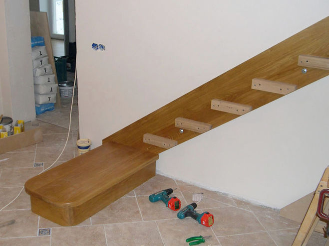

Вот пример лестницы на косоуре:

Как видите второй вариант прост в исполнении но расчеты одинаковы.
