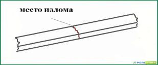

У деревянной лестницы сломалась или надломилась тетива - значит, конструкция стала опасной в эксплуатации, поэтому необходим срочный ремонт.

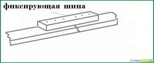

Самое элементарное, что можно быстро сделать - это наложить на поломанную стойку накладку из дерева:
  1. Подберите подходящий по размеру кусок доски, бруска или штакетника. Эта деталь не должна быть очень короткой, в 10 или 20 см. Такая латка не сможет надёжно удержать массу человека. Нужна хотя бы полуметровая шина.
  2. Подвесьте для удобства приставную лестницу на край стола. Сломанная часть пусть окажется вверху, с ней мы и будем работать. Расправьте тетиву, расположите обломки ровнее - так, как они и должны располагаться. Если нет возможности так сделать, то просто положите лестницу на землю.
  3. В принципе, накладка может оказаться как с внешней, так и с внутренней стороны тетивы. Рассмотрим вариант снаружи. Положите её так, чтобы излом был ровно посередине. Зафиксируйте. Либо забейте несколько гвоздей, либо подберите нужной длины саморезы.
  4. Ремонт окончен. Вместо деревянного связующего элемента можно применить также металлическую планку толщиной от 1 миллиметра или облицевать для надёжности место крепления хотя бы жестью.
На рисунках показано скрепление тетивы снаружи:

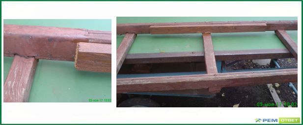

А так выглядит тетива, уже дважды отремонтированная. Одна поломка облицована кровельным железом, другая устранена деревянной штакетиной:
ремонт деревянной лестницы
