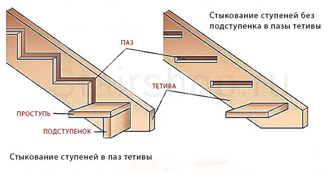

Предполагаем между этажами жилого дома монтировать лестницу на тетиве. Для безопасности решили обязательно устанавливать подступенки. А вот как их устанавливать - может кто подскажет на примере схемы или чертежа?
Существуют различные способы крепления подступенков. Обычно для этого в верхней части ступенек делается паз при помощи фрезы на глубину около 10- 15 мм. Нижняя же часть крепится несколькими способами, обычно саморезами, которые декорируются пробками. Наглядно это можно посмотреть на рис 1.
Также некоторые специалисты собирают эту часть лестницы в паз с четвертью рис 2.
Если ширина составляющих частей достаточна для паза, то его делают в двух частях, как показано на рис 3.
Есть такой вариант, когда подступенок располагается как- бы в висячем положении и крепится только в верхней части ступени рис 4.
На рис 5 соединение ступени и подступенка закрывается уголком.
Можно вообще обойтись без фрезерования верхней ступени. На рис 6 показан вариант с применением накладного бруска.

Вот схема:
То есть подступени должны обязательно быть прочно закреплены, не менее надёжно чем и сами ступени лестницы.

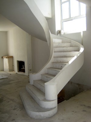

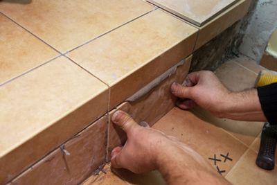

Это может быть и бетонная лестница,
она просто облицовывается , вариантов масса к примеру клинкерная плитка, подступенок сажается на клей.
