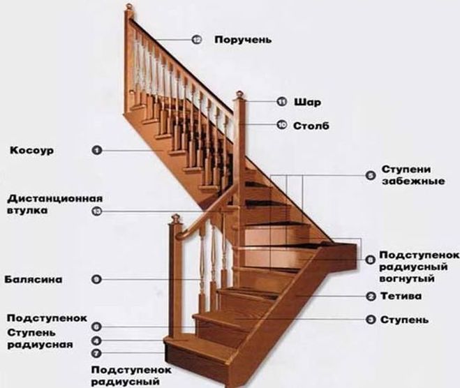

Тетива - это несущий (боковой) элемент лестничной конструкции, является основой крепления ступеней.

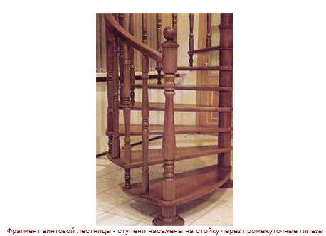

  • форма: прямая, выгнутая, в виде спирали;

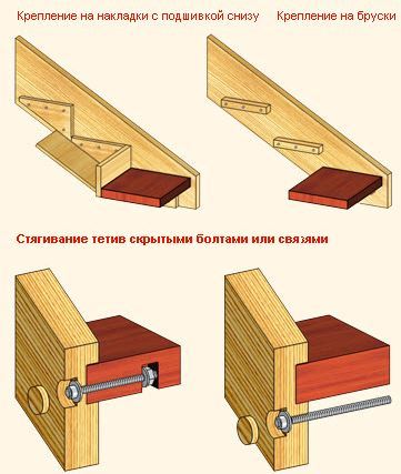

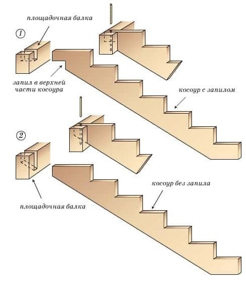

  • способ крепления ступеней: между двумя тетивами (их врезают, задвигают и крепят на уголковых сегментах)
и сверху, на вырезанные в тетиве зубцы (косоур);

Тетива это основная часть самонесущих деревянных лестниц или деталь металлического каркаса для лестниц на каркасе. Несущая деталь, на нее ложится основная часть нагрузки. По сути, она является скелетом. Лестницы бывают и без тетив, да. Классифицируются по количеству тетив, по способу крепления, по материалу, по форме.
