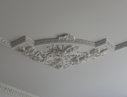

Закупили эффектную лепнину и хотим сами провести отделку нашей квартиры. Как сделать отделку лепниной качественно и красиво? Какие этапы работы? ЧТо требуется из инструмента? Какие есть варианты отелки (фото, схемы)?

Вот схема, это как раз первое, что вы себе должны составить. И уже отталкиваясь от нее переносить рисунок на стены или потолок.
