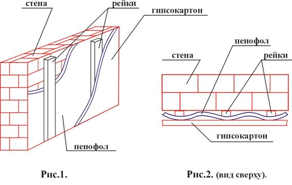

Дальше, пенофол эффективно работает при наличии воздушных зазоров, от 15-и мм, до 20-ь (с рейками в 20-ь мм, удобней работать, я о толщине).
Зазор должен быть между пенофолом и стеной и между пенофолом и гипсокартоном (это к примеру, не знаю чем дальше Вы будете отделывать стены, пенофол не финишный материал).
Крепим рейки, на рейки скобами (нужен степлер) крепится пенофол.
Шаг в зависимости от ширины пенофола, чаще всего достаточно шага в 60-т см (пенофол 1 200-и мм).
Советую рейки перед монтажом пропитать антисептиком, затем просушка.
Пенофол крепится только встык, стыки проклеиваются алюминиевой лентой.
Вот и всё, осталось монтировать вторую обрешётку под финишный материал.

Работы выполняются в четыре этапа:
  1. на стену крепится обрешетка, необходимая для закрепления на ней пенофола и для образования воздушной прослойки;
  2. на обрешетку степлером крепится пенофол так, чтобы фольгированный слой был направлен внутрь комнаты, а стыки между листами пенофола скрепляются клейкой алюминиевой лентой;
  3. на пенофол тоже крепится обрешетка, на которую закрепляется вагонка или листы гипсокартона.
