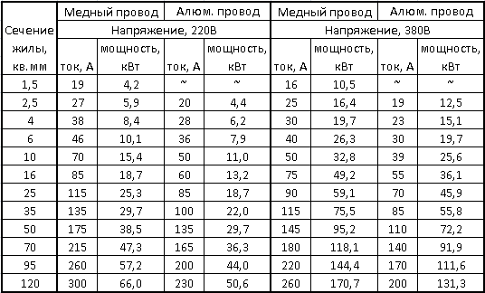

Приведенные выше примеры используют приблизительные расчеты, для более точного расчета применяют таблицы:
