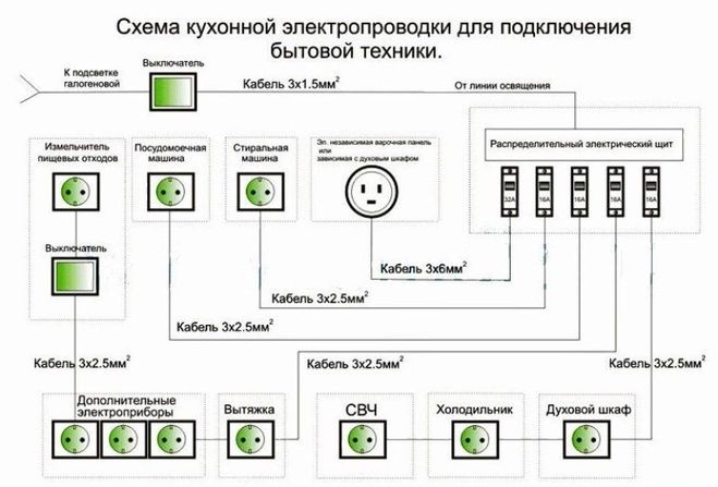

Вот образец схемы подключений розеток в современной кухне:

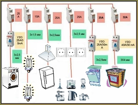

Далее необходимо на каждую линию устанавливать соответствующие силовые провода и защитные устройства. К каждому прибору лучше выделить собственную линию. Вот пример:

Есть. Плита подключается отдельной линией кабелем 3х6 мм. кв. Если духовка с грилем, на неё 3х4 мм.кв. и если гриль на рабочей поверхности то на него тоже 3х4. Розетки на рабочей поверхности отдельной линией 3х2,5. Теплый пол отдельной линией 3х2,5. И отдельная линия на холодильник 3х2,5 (на случай если хотите иметь удовольствие, иметь выключатель "выключить всё" уходя из дома) или это будет делать охранная система при постановке на охрану. Отдельная линия на холодильник нужна что бы он не отключался вместе со всем.

При этом, желательно разбить электропроводку таким образом, чтобы каждый электроприбор (или группа электроприборов) был оснащен защитным устройством. Рекомендуется использовать трехжильный кабель, однако, у большинства людей такая возможность все же не предусмотрена, тогда подойдет и двух жильный, деваться некуда. Если Вы делаете капитальный ремонт, возможно, есть смысл усовершенствовать систему и предусмотреть заземление.

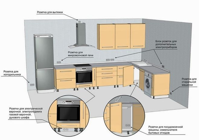

Как вариант, можно в качестве примера рассматривать данную схему:

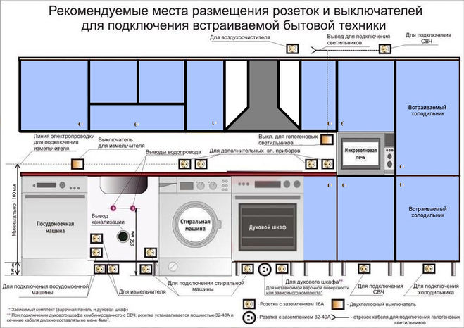

Расположение техники может быть предположительно такой:
Также следует позаботиться о таком расположении розеток, чтобы доступ к ним был свободен, иначе, в случае короткого замыкания может возникнуть опасная ситуация.
При планировании количества розеток, лучше делайте их с запасом, с расчетом на то, что каждый месяц, а то и каждую неделю, на рынке появляются современные новинки и Вы можете не устоять перед соблазном купить обновку. К подобным сценариям лучше всегда быть готовым, чтобы потом не пришлось что-то переделывать и дополнять, а то и использовать тройники и удлинители, о которых мы уже немного упоминали ранее.
