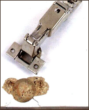

При переезде разбирали мебель. Теперь занялись сбором шкафа из ДСП, но отверстия разболтаны, чем можно укрепить отверстия в ДСП, чтобы снова собрать прочно шкаф? Какие подручные материалы можно использовать?
Самый надежный способ это забить в отверстия деревянные пробки на клею. В качестве пробок подойдут спички, зубочистки, мебельные шканты, все зависит от степени разбитости отверстия. Если же в районе отверстия кусок ДСП выломан совсем то можно вырезать в этом месте участок ДСП и на том же клею вставить заглушку из древесины. В качестве клея вполне подойдет ПВА.

затолкать в отверстие спичку промазанную предварительно клеем (тем же ПВА), обломать ее по краю и потом ввернуть в это место саморез. Спички с успехом можно заменить зубочистками.
держать будет неплохо. Проверено!!!
