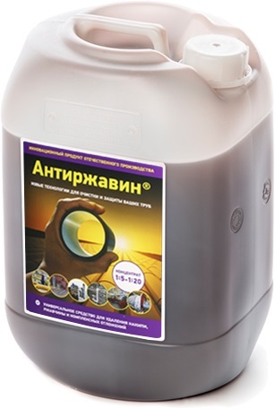

Совсем недавно (месяца три назад) наткнулся в интернете на сайт, предлагающий средство от ржавчины и накипи "антиржавин".
Средство, кстати, не импортное, а разработано у нас в России в томском институте. Нашел дилера этой компании в своем городе и приобрел у них 10 литровую канистру. В качестве пробного варианта решил почистить газовую колонку у соседки. Снимать колонку не стал, открутил только снизу подводящие трубки, на выход поставил краник, а на вход подсоединил шланг от ручного насоса.
В насосную емкость налил этого средства (поскольку в канистре концентрат, его необходимо разбавлять водой, я разбавил 1 литр средства и 5 литров воды), открыл краник на выходе из колонки и стал накачивать средство в колонку, пока оно не начало выливаться из краника. Закрыл краник и подкачал насосом давление в колонке до 1 очка. Оставил на час и ушел к себе домой. После этого я открыл краник на колонке и слил средство в пустую канистру. Потом подсоединил входную трубку, открыл воду, промыл теплообменник в течение пяти минут. Затем открутил краник на выходе и подсоединил туда трубку. Уже когда промывал теплообменник водой был виден результат - вода из колонки выходила под большим напором.
Теперь я перешел на это средство. Мороки меньше, цены на работы сбавил, заказов появилось намного больше.
