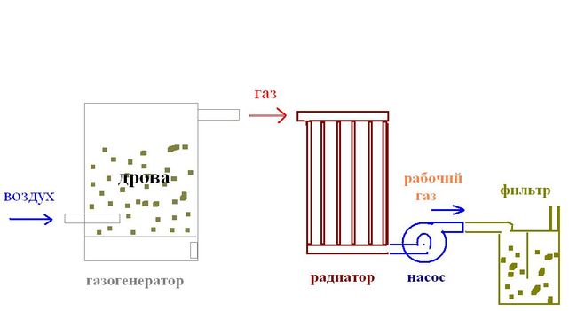

Может есть у кого чертежи котла для выработки древесного газа, который отдельно можно сжигать, например в кухонной плите или запитать двигатель внутреннего сгорания?
Газогенератор своими руками можно сделать из бочки, нескольких подходящих труб и воздушного вентилятора. Для этого.
В нижней части бочки вырезается отверстие для чистки (в печке это называется поддувало). К нему плотно подгоняется дверца. Чуть повыше делают колосники, желательно подвижные для стряхивания пепла. Остальное место сверху отводится под древесное сырье, из которого будем делать газ. Сбоку над колосниками ввариваем трубу прмерно на 50 – 60 мм. диаметром. Она необходима для поступления в зону горения небольшого кол-ва воздуха. Сверху под крышкой еще одна труба для отвода полученного пиролизного газа. Далее эта труба подсоединяется к очистителю, радиатору охлаждения и всасывающему вентилятору.
Газогенератор прямого потока готов. На рисунке можно рассмотреть более подробно устройство и схему движения газа.
Чертеж газогенератора.
А уже очищенный и охлажденный горючий газ можно использовать для работы двигателя или газовой плиты.
