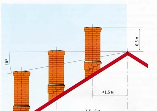

Для твердотопливного котла высота дымохода регламентируется нормативными документами , и она не дожна быть менее 5 метров.
А высота дымохода над уровнем кровли , а именно конька крыши, не должна превышать 1 метра. Если высота над уровнем кровли будет превышать один метр больше, чем на полметра, то нужно будет использовать конструкцию из опорных растяжек.

Для любого котла в том числе и твердртоплевного высота определяется местоположением строения в котором он находится, диаметром дымохода и сколько колен и изгибов в нем присутствует. И так минимальная высота трубы дымохода должна быть не менее 5 метров. Если она проходит через крышу то должна возвышаться над коньком не более чем на метр. Опять же все зависит от угла крыши и от расстояния до конька.

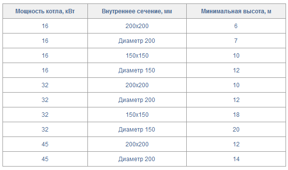

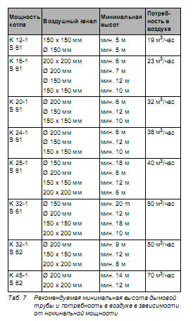

Высота трубы дымохода полностью зависит от мощности его котла, который вычисляется по специальным формулам и диаметра трубы, эта высота влияет на тягу. Вернее чем выше труба, тем больше тяги будет, но до определённой высоты, потом произойдёт обратная реакция. Существует несколько разработанных таблиц зависимости длины трубы от мощности, вот одна из таблиц:
На следующей таблице можно увидеть как изменяется потребность в воздуха в зависимости от высоты трубы...
