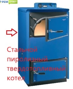

Сразу же отмечу, пиролизный котел не является некой отдельной разновидностью котлов, это всего лишь один из видов твердотопливных котлов, вот так
он выглядит.
Главные отличия:
Топка пиролизного котла разделена на несколько камер (у твердотопливного она одна), в первой камере сгорает топливо, это могут быть и дрова и уголь и пеллеты и.т.п.
Далее при сгорании топлива выделяются газы которые затем направляются во 2 камеру (речь о камере сгорания).
Твердотопливный котёл работает по иному принципу, топливо сгорает и передает тепло теплообменнику, и далее происходит нагрев теплоносителя (чаще это вода, но есть и другие варианты).
Отличаются они своей конструкцией.
КПД у пиролизных котлов, как правило, выше и работают они дольше (даже если загружено в топку одно и тоже количество топлива) чистят их реже.
Они проще в уходе, так как газы которые сгорают в камере почти не образуют сажи.
Также есть различия в цене, чаще пиролизные котлы дороже.
