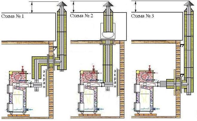

Для такого котла подойдет дымоход из нержавеющей трубы или сэндвич - дымоход он удобен, прослужит долго при соблюдении технических условий его содержания и он сравнительно не дорого. Есть еще один вариант это керамический дымоход он хорош во всем но его цена намного выше сэндвич - дымохода и потом он очень хрупок его случайно можно повредить.
Поэтому по опыту советую всем устанавливать систему сэндвич - дымохода и причем делать ее наружной. То есть выводим от котла через стену сразу наружу дома. Это очень удобно: во первых не нарушает внутренних конструкций ( перекрытия, потолки и крышу ) экономит место в доме и менее пожароопасен.
Монтаж проводится так - от выходного отверстия печного патрубка делаем разметку на стене дома лучше это проводить строительным лазером. Затем пробиваем тех. отверстие в стене дома, расстояние от внешней стенки трубы до стенки отверстия не менее 12 см. Затем одеваем патрубок на печное отверстие на жаростойкий герметик и уже на патрубок заслонку. Далее монтируем трубу через тех. отверстие. Все теперь собираем на улице собирается такая конструкция легко, каждое соединение садим на герметик и забираем хомутами. Вся конструкция крепится к стене кронштейнами.
