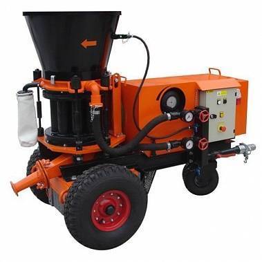

Получается что торкретирование это способ нанесения бетонной (или цементно-песчаной) смеси на поверхность под определённым давлением, естественно способ механизированный (торкет установки).
Способов торкретирования два, это сухой и "мокрый" метод (способ).
При так называемом "мокром" способе используется готовая бетонная смесь которая движется потоком по рукаву установки и через специальные сопло под давлением наносится на поверхность.
При "сухом" методе, по тому самому рукаву перемещается (двигается) сухая цементная смесь, а смешивание с водой происходит уже в районе выхода из сопла смеси.
