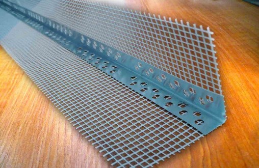

Если же внутренний угол имеет большую погрешность в отвесе или он выпуклый, можно воспользоваться металлическим "контрашульцом" - это перфорированный уголок с прикрепленной к нему полоской капроновой сетки и служит для формирования внутренних углов.
Процесс установки его не сложный:
  • длинным правИлом с уровнем проверяете угол на вертикальность, чтобы знать где нужно набросить раствора больше а где меньше;
  • заполняете угол штукатурным раствором;
  • с помощью длинного правИла выставляете уголок точно по отвесу. Будьте осторожны - уголок довольно мягкий и его можно случайно повредить;
  • выступивший лишний раствор аккуратно убираете шпателем;
  • после того как раствор застынет, делаете "оттяжку" на противоположные стены длинным полутерком или коротким правИлом (60 - 100см).
