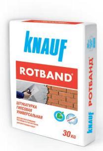

На стенах у нас штукатурка "Ротбанд", сейчас хотим на стены повесить тяжелые полки. Какое давление выдерживает штукатурка "Ротбанд"?
Определенные рекомендации относительно гипсовой штукатурки "Ротбанд" дает производитель. Есть информация и о давлении, которое может выдержать штукатурка.
В инструкции, прилагаемой к упаковке штукатурки говорится, что при условии выполнения качественного оштукатуривания, соблюдении всех рекомендаций, "Ротбанд" может выдержать давление при сжатии более 2,5 МПа, а при изгибе более 1,0 МПа.
Поскольку ремонт вы делали самостоятельно, то и рассчитывать на качество работы и надежности стены можете объективно.
Ротбанд выдерживает прочность на сжатие около 25кг/квсм, прочность на изгиб 12кг/см, прочность при отрыве от бетона 7кг/смкв.
