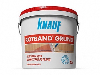

А вообще лучше использовать материалы от одного производителя, под "Ротбанд" есть "родная" грунтовка.
