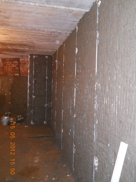

Нужно для начала сделать насечки перфоратором - отбойником .Затем сделать "набрызг" на бетонные стены жидким раствором песка и цемента 1:2 .
Потом и сетку можно крепить , только не рабицу , а кладочную сварную сетку ячейкой 50 х 50 мм
Сетку крепят жестко полосками металлическими на д/гвозди . Чем чаше тем лучше
Затем и маяки можно установить и уже по ним штукатурить . После штукатурки маяки обязательно нужно удалить из стены и заделать штробы от них
По другому нельзя бетонные стены выравнивать , тем более в чаше бассейна

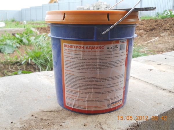

В замес раствора еще и добавку гидроизоляционную лучше замешивать "Пенетрон Адмикс"
