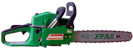

Внезапно без видимых причин сломалась трудяга-бензопила. Супруг разобрал, но что сломалось понять не может. Где посмотреть описание внутренней части бензопилы Урал, желательно подробное, с фото для наглядности.
Вообще-то, разборка двигателя бензопиты «Урал» - дело непростое, так как для снятия маховика нужно применить специальное приспособление. Но раз уж разборка состоялась, то сообщаю, что наиболее часто встречающаяся причина поломки заключается в самопроизвольном отсоединении пружины на переднем коленваловском сальнике.
