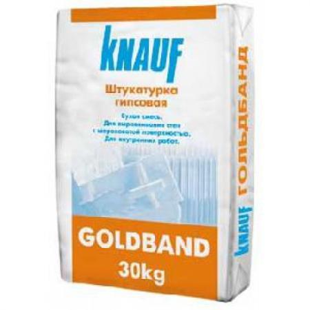

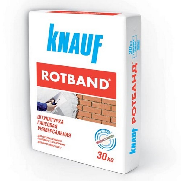

Чем существенным отличается штукатурка "Гольдбанд" от штукатурки "Ротбанд"? Какая из них больше подойдет для выравнивания поверхности кирпичной стены?
Практически ничем не отличаются. Ротбанд больше подходит для оштукатуривания не только стен, но и потолка. Минимальная толщина слоя Ротбанда - 5 мм, Гольдбанда - 8 мм. У него немного крупнее фракция. Ротбандом можно покрывать поверххность пенополистерола, а Гольдбанд подходит для оштукатуривания и ванных комнат в том числе. Если нужно добиться гладкой поверхности - без использования шпаклевки, то лучше брать Ротбанд, хотя производитель пишет, что оба материала хорошо затираются до гладкого состояния.
Еще Ротбанд на треть дороже.
Оба продукта, о которых Вы спрашиваете являются гипсовыми штукатурками, производимых на заводах компании "Кнауф".
Каждое название материала переводится как "золотая" и "красная" ленты. Это было придумано для маркетинговых целей и означает определенную линейку материалов с заданными свойствами.
Штукатурка "Голдбанд" хоть и имеет в своем названии слово "золотая лента" не по всем параметрам сопоставим по свойствам со штукатуркой "Ротбанд". Если тщательно изучать упаковку, то на "Голдбанде" присутствует надпись "Fertigputz"- готовая штукатурка, в то время как на "Ротбанде" - "Haftputz" - сцепляющая штукатурка. Эти надписи и определяют состав и область применения каждой из этих штукатурок. В первом материале в составе меньше клеящих добавок и область применения ограничена поверхностями с высокой агдезией. Это в основном поверхности, к которым штукатурке легко прилипнуть, к примеру, кирпичные стены как в нашем случае. В штукатурке "Ротбанд" этих клеящих добавок значительно больше и работать с ней можно не только по грубым поверхностям, но и по гладким, таких как бетон.
Что касается вашей кирпичной стены, то целесообразней использовать "Голдбанд"- агдезия и качество штукатурки будет отличной (не хуже, чем с "Ротбандом", а по цене он процентов на 25 дешевле).
Подойдут оба варианта если неровность стены у вас незначительная. Отличаются сухие смеси по составу только зернистостью. Так, гольдбанд имеет более крупные фракции, а ротбанд – мельче. Выровнять поверхность можно нанесением 2-3 слоев штукатурки и если учесть что каждый шар скрадывает неровности до 5 мм, то за 2-3 раза можно выровнять стену в 1 см. Но, хочу предупредить, что это дорогое удовольствие и если стена с большими изъянами, то воспользуйтесь песчано-цементным раствором.
Ротбанд отличается от Гольдбанда более высокой адгезией (7кг/см2) и повышенной влагостойкостью, меньшим удельным весом. Это позволяет использовать Ротбанд на слабых основаниях и потолках.
Для стен подойдут оба состава. Можно вполне воспользоваться более дешёвой штукатуркой, и даже в крайнем случае цементно-песчаной штукатуркой (хотя, конечно, качество будет несколько ниже).
