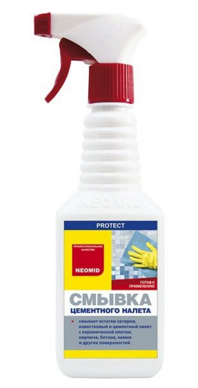

Если  как-то цемент попал на кирпич, или имеются в виду разводы после раствора, то вот не плохая смывка "Олимп".
Убирает пятна от штукатурных и цементных растворов с кирпича, бетона и так далее, конечно наплывы которые сбиваются перфоратором, она не смоет, а вот загрязнения легко.
Это готовое к употребления (к нанесению) средство, ни чем разбавлять не надо.
Кистью обильно нанесите на загрязнённый участок, через 15-ь, 20-ь минут смойте большим количеством воды.
