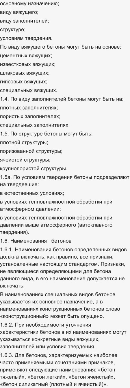

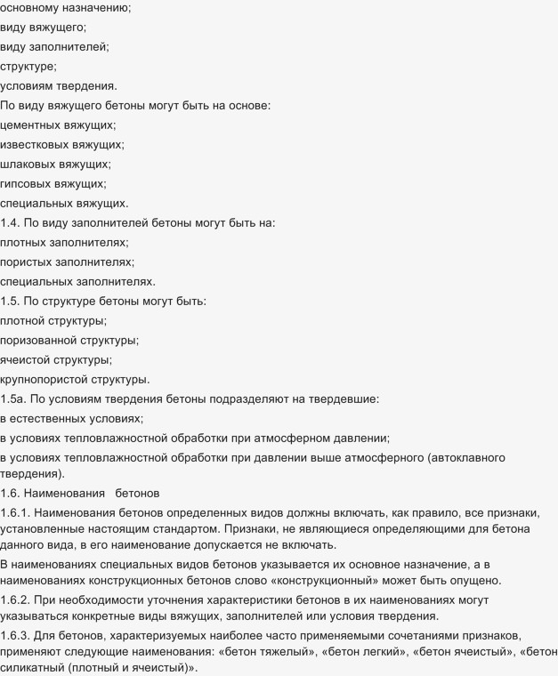

Для изготовления бетонов важно классификацию и общие технические требования только после этого можно определить стандарт. Причем:
Бетоны классифицируются по следующим признакам:
Поэтому как видите к каждому бетону нужно определенное название иначе подобрать правильный ГОСТ очень трудно. Но как правило на заводах по изготовлению бетона эти материалы всегда есть и ими постоянно пользуются. По ГОСТам происходит изготовление всех бетонов и они всегда делаются согласно всем нормам. Если исходить из тех сведений изложенных выше то Вам нужно посмотреть по спецификации какой бетон Вам нужен.
