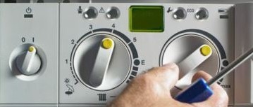

Почему не греет котёл, на табло показывает ключ, что нужно сделать?
Натуся [1] 9 лет назад
Котел не греет,на табло показывает ключ,что нужно сделать,подскажите пожалуйста?

Причин того, что на дисплее газового котла горит индикатор "гаечный ключ" есть множество. И почти все из них я перечислю ниже, но при этом говорю, что это неполадка серьезная и лучше бы вам вызвать мастера, который занимается этим видом котлов.
Причины того, что горит ключ:
-низкое давление или отсутствие подачи газа (проверьте вентили и подачу газа, газовый фильтр, неисправен газовый редуктор, счетчик газа, есть воздух в газовых трубах)
-низкое давление теплоносителе в системе (утечка воды или другого теплоносителя, не работает центробежный насос или другие неполадки)
-отсутствие в дымоходе котла тяги (нужно проверить дымоход, очистить засорения, провести ревизию труб)
-неисправности связанные с электроникой котла (розжиг, датчик температуры или другие поломки, с которыми вы точно не справитесь самостоятельно).
Конечно лучше знать марку котла, коды ошибок могут быть разными.
Тот самый символ гаечный ключ может означать следующие неисправности котла:
Не достаточное давление газа на входе, горит символ гаечный ключ.
Газовый котёл заблокирован из-за отсутствии пламени, или ложная симуляция пламени (код ошибки 11).
Произошло короткое замыкание датчика дымовых газов (код ошибки 8).
Датчик температуры обратки показывает предельные значения (высокая температура).
Не работает датчик дымовых газов.
Не достаточная (низкая) скорость вращения вентилятора, или наоборот слишком высокая, будет гореть символ (значок) гаечный ключ.
Слабое (не достаточное) давление в самой системе отопления.
Проблемы с электронной платой котла и в этом случае может гореть значок гаечный ключ.
И так далее, я бы посоветовал найти инструкцию к конкретно Вашему котлу, выше описанные проблемы и коды ошибок на газовый котёл (настенный) "Беретта",
если у Вас иная модель, могут быть нюансы.
"Расшифровать" код ошибки и устранить неисправность.
Почему пропускают такие вопросы не ясно. А марку котла написать не комильфо? А посмотреть в интернете код ошибки, не? А заглянуть в инструкцию к котлу почему нельзя? Было бы логично предположить что ключ это блокировка горелки. А блокируется она в нескольких случаях, в том числе при замерзании. Или при ложном срабатывании горелки котла или блокировке газа. У разных котлов этот знак обозначает разные ошибки.
На котле Vaillant ключ загорается когда приходит время для ТО котла. Время до следующего ТО можно установить в меню диагностики по коду D.084 или вовсе отключить функцию напоминания о ТО.
