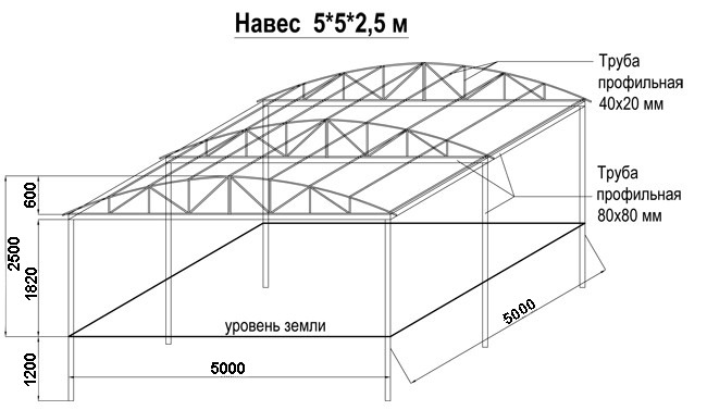

Для строительства простого отдельно стоящего навеса, необходимо как минимум 4 опорные стойки и крыша. Формы крыши может быть любой, зависит из какого материала создан каркас.

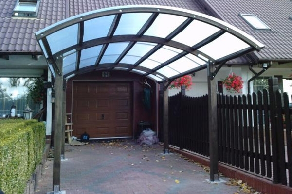

Например, опорные столбики навеса выбрать из деревянного бруса, а крышу обшить поликарбонатом. Такая конструкция навеса популярна, она устойчива и практична и по цене обойдется недорого.

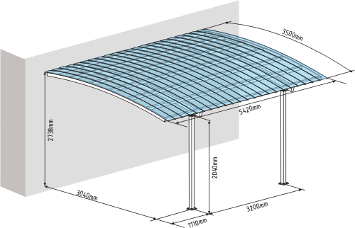

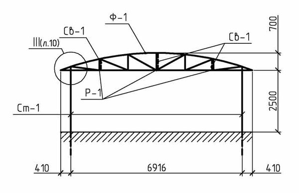

А можно выбрать проект навеса-пристройки. Для создания фермы можно использовать трубы металлические, они легкие, но в тоже время имеют высокую прочность. Если ширина навеса не более 4,5 метров, то трубы брать размером 40х20х2 мм. А если ширина более 5,5 метров, то лучше выбрать трубу 40х40х3 мм.Расстояние между трубами навеса - 1,7 метра.

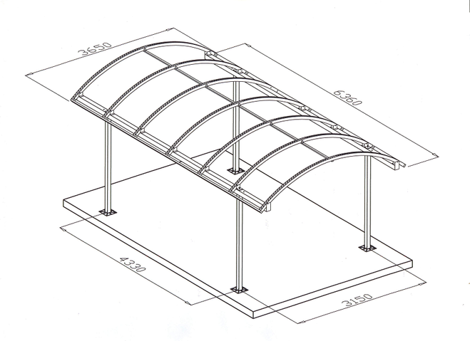

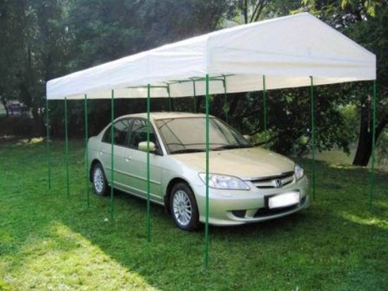

Еще несколько вариантов
Даже простого проекта гаража навеса вы не найдете, это работа проектировщиков и конструкторов. Даже простой навес нужно рассчитать. Может быть и найдете какие-то простейшие чертежи типа "две палки а посередине гвоздик."

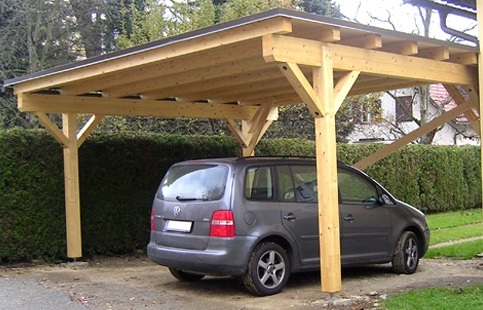

Вообще если руки растут откуда нужно, то такой навес можно собрать без всяких проектов, достаточно взглянуть на картинки
