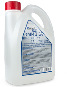

Купите вот такую смывку высолов,
работает и по дереву.
Средство концентрированное, наносится кистью, сильно поражённые участки очистите механическим путём.
Дальше, просушка.

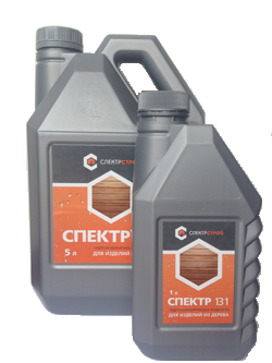

Далее покупаем гидрофобизатор для древесины, вот не плохой "Спектр 131"
(обратите внимание на цифры, именно 131-й работает с деревом).
Гидрофобизатор так же наносится кистью, просушка, через пять лет повторили процедуру.
