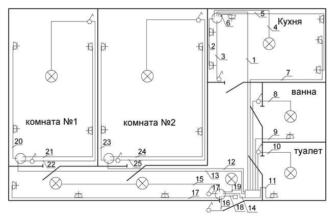

Если у Вас есть хоть небольшие знания (недостаток знаний можно почерпнуть в инете) в электрике и желание сделать все или основные работы самостоятельно, то найти моменты, на которых можно будет сэкономить достаточно легко. Электрическая схема квартиры по своей сути не очень сложная штука и включает в себя следующие аспекты и элементы:
  1. план квартиры и расположение основных потребителей (электрооборудование­, места расположения розеток, светильников, выключателей) и электрощитка;
  2. расчет мощности потребителей и формирование групп потребителей и толщину проводов;
  3. определение мест расположения соединительных коробок;
  4. расчет количества автоматов на каждую группу потребителей и их мощности.

  • Самостоятельное штробление каналов под провода и подрозетники. При проведении работ по разметке расположения элементов, советую руководствоваться параметрами из фото ниже;
