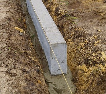

Бордюрный камень необходимо укладывать по уровню и используя натянутую нить.
Стыки бордюрного камня перед стыковкой нужно обработать цементным раствором.
Если Вы закупили бордюрный камень больших размеров, а почва на участке песчаная, то достаточно вырыть траншею и установить в них бордюры. Держаться они будут за счет собственного веса, и сдвинуть такую конструкцию достаточно сложно. Если по размерам бордюры небольшие, то укладываются они на бетонную основу, и для увеличения прочности также заливаются цементно – песчаным раствором.
Самое главное при укладке правильно подобрать бордюр, и провести правильные измерения. Траншея для бордюра должна быть прямой и ровной, поэтому используйте в работе рулетку и уровень.
