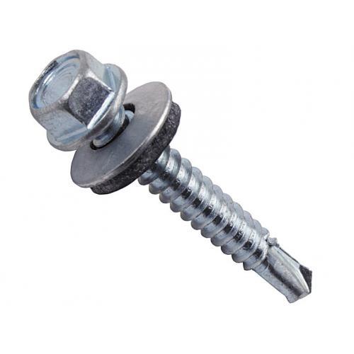

Советую вам для крепления поликарбоната использовать предназначенный специально для этого материала крепеж с компенсационными шайбами.
Если у вас нет возможности приобрести такой крепеж, то можно в таком случае использовать кровельные саморезы со сверлом.
Для компенсации температурных расширений (чтобы лист не выгибало) советую вам сверлить отверстия под шурупы в поликарбонате на 2 мм больше диаметра шурупа. При монтаже листов не прижимайте их шурупами к профилю с натягом, лучше оставить небольшой зазор для температурных расширений.
