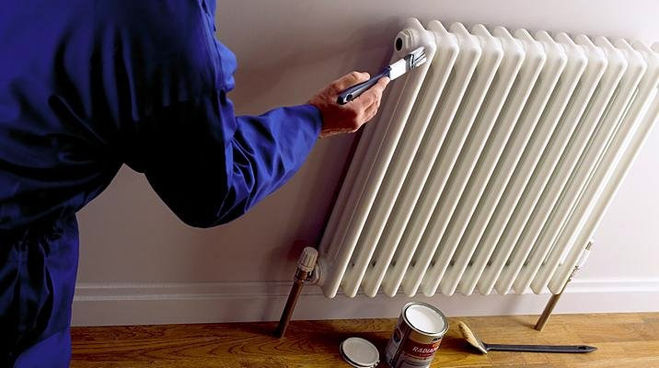

Красить радиаторы надо летом, когда отопление отключено. Предварительно их следует очистить от пыли и ржавчины. Для покраски чаще всего используют алкидную эмаль, которая наносится обычной кистью, а в труднодоступных местах – кисточкой на длинной ручке.

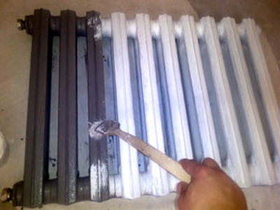

Порядок окраски следующий:
• с помощью ершика и мокрой тряпки очистить поверхность радиаторов от пыли;
• обезжирить радиаторы с помощью уайт-спирита;
• перед началом покраски нанести на радиаторы антикоррозионную грунтовку, желательно на алкидной основе;
• покраску выполнять кисточкой с мягкой щетиной в два слоя.
