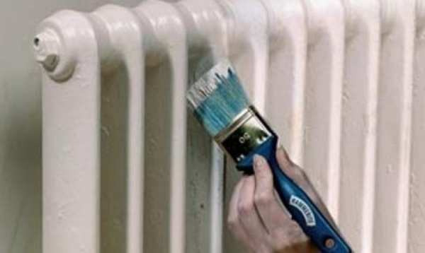

Последнее время замечен большой прогресс вразработке акриловых красок для внутренних работ. они легко выдерживают температуру около 80 градусов и к тому же они практически без запаха. Ну а тем кто сомневается замечу , что акрил применяется для покрытия ванн и естественно там происходит контакт кожи человека в горячей воде с покрытием из акрила.
Так что сейчас выпускаются специальные акриловые краски для окраски радиаторов.
