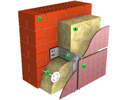

Вот на этой фотографии
хороши видно как именно крепится минеральная вата (минплита, как Вы пишите) к стене.
В первую очередь к стене присверливаются кронштейны.
На кронштейны чуть позже крепятся профиля.
Минерная вата, фиксируется тарельчатыми дюбелями (или как их ещё называют дюбель-зонтики, грибки).
Единственный вопрос который часто возникает, это как быть с теми местами где минплита попадает центром на кронштейн.
Тут тоже нет чего-то особо "хитрого" в минплите делаются надрезы, надрезы с таким учётом что бы минплита "оделась" на кронштейн и плотно легла на стену.
Что касается количество и местоположение тарельчатых дюбелей, то тут уже смотрите по мету.
Чаще всего дюбель-зонтики крепятся один по центру и четыре по углам, но с таким учётом что бы "головка" тарельчатого дюбеля фиксировала сразу несколько минплит, другими словами сверлим в швы между минплитами, но в углах.
Это как вариант, есть и другие, кто-то перестраховывается и крепит каждую плиту в пяти точках (по углам и в центре), в этом нет ни чего страшного, технология не нарушается.
Конечно же для того что бы "загнать" тарельчатый дюбель в стену, предварительно сверлим отверстие, тут уже надо конкретно знать из какого материала возведены Ваши стены.
К примеру если это бетон, то нужен бур с победитовым наконечником, нужен перфоратор, сверление выполняется с ударом.
Ну а вообще в целом, перед монтажом всего вентилируемого фасада составляется проект, в проекте указано всё, вплоть до количества тарельчатых дюбелей и их местоположение.
"На глаз" вентилируемые фасады не монтируются, слишком сложная конструкция для "на глаз", малейшая ошибка и начнутся трудно-устранимые проблемы.
Длина тарельчатых дюбелей подбирается с учётом толщины утеплителя.
