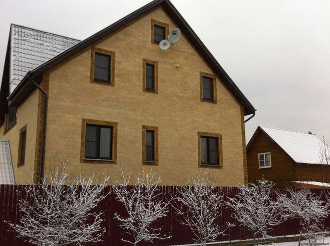

Прикладываю фото дома с вентилируемым фасадом из ракушечника.

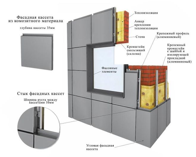

Лично мне очень импонируют композитные панели,они довольно лёгкие, поверхность гладкая и хорошо проводить работы по мойке стен, если в этом есть необходимость.
